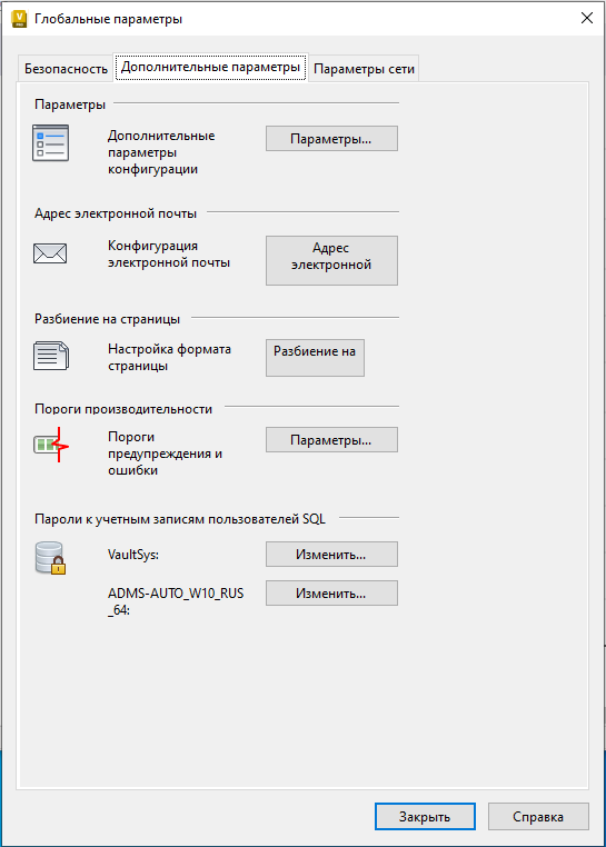

Осуществите точную настройку производительности Vault Server и на вкладке «Управление» диалогового окна «Глобальные параметры» консоли Autodesk Data Management Server Console настройте дополнительные параметры сервера, например уведомления по электронной почте и количество строк, отображаемых на странице.
Вызов дополнительных параметров для Vault Server
- В консоли ADMS выберите «Сервис» > «Управление».
- В диалоговом окне «Глобальные параметры» откройте вкладку «Дополнительные параметры».
Обзор функций
Функция | Описание |
Дополнительные параметры конфигурации | Настройте следующие дополнительные параметры: - Учетные данные олицетворения
- Порог таймаута подключения
- Новый путь к общему ресурсу
- Количество отображаемых файлов журнала
- Срок хранения журнала задач сервера (количество дней)
Конфигурация электронной почты | Выбор получателей электронной почты и отправка тестовых сообщений |
Настройка формата страницы | Настройка порядка отображения строк данных на странице |
Пороги предупреждений и ошибок | Настройка порогов производительности |
Пароли к учетным записям пользователей SQL | Изменение значения пароля VaultSys и ADMS_%имя сайта% учетных записей служб SQL |
