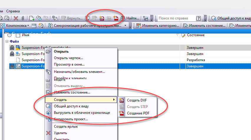

  1. Выберите файл САПР, для которого необходимо создать файл вручную.
  2. Щелкните правой кнопкой мыши и выберите «Создать» > «Создание (DXF, PDF, STEP)». Или используйте команду на панели инструментов.
    На панели инструментов нажмите «Действия» > «Создать» и выберите команду «Создать (DXF, PDF, STEP)».
    Важно! Команды создания DXF, PDF и STEP доступны только для последней версии файла и недоступны для устаревших версий/редакций файлов САПР.

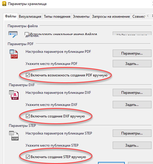

Примечание. Чтобы использовать возможность создания файла, от лица администратора необходимо установить флажок создания файла в разделе «Параметры DXF, PDF и STEP» диалогового окна «Параметры хранилища».
