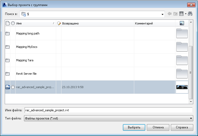

На ленте Vault в Autodesk Revit выберите "Загрузка групп".
Примечание. Если лист отображается в активном виде, команда «Загрузка групп» недоступна.
Отображается диалоговое окно "Выбор проекта с группами".
Выберите файл RVT и нажмите кнопку "Выбрать", чтобы просмотреть доступные группы.

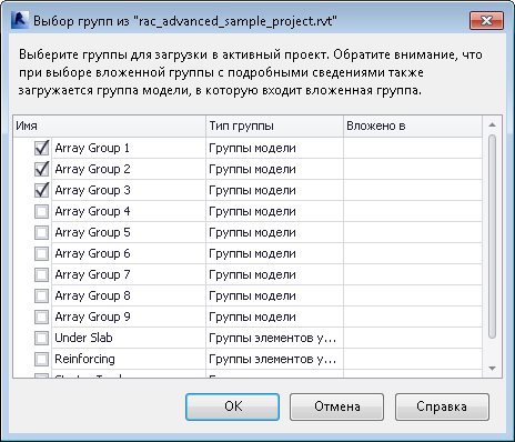

Правила выбора групп
В отличие от Revit здесь можно выбрать, какие группы загружаются из хранилища.
- Если родительская группа выбрана, все дочерние группы также автоматически выбираются для загрузки.
- Если выбор дочерней группы отменен, то выбор родительской группы отменяется автоматически и она тоже не загружается.
- Если файл содержит присоединенную группу элементов узла и она выбрана, все дочерние файлы загружаются вместе с группой модели.
- Группы с одинаковыми именами могут находиться в одном файле, только если они относятся к разным типам групп.
Выберите одну или несколько групп для загрузки и щелкните "ОК", чтобы загрузить экземпляр выбранных групп в текущий проект Revit.
