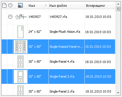

Grid
В сетке отображаются типы семейства Revit, отвечающие текущим параметрам поиска. Выберите тип семейства Revit для загрузки этого типа семейства.

Выберите тип семейства из файла
  1. Запустите диалоговое окно «Загрузить семейство».
  2. На правой панели выберите файл RFA Revit, из которого необходимо выбрать тип семейства.
    Файл RFA Revit добавляется в список условий поиска, и в сетке отображаются все типы семейств, которые связаны с выбранным файлом. Список параметров, доступных для типов семейств, отображается в сетке в списке параметров.
  3. Выберите один или несколько типов семейств в сетке и нажмите кнопку «Загрузить».

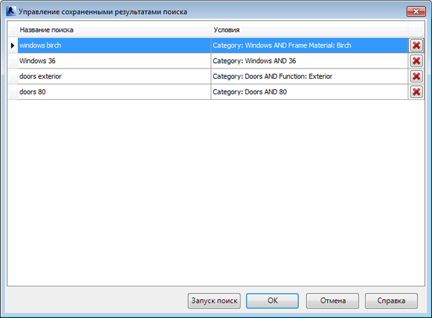

Управление сохраненными критериями поиска
  1. Запустите диалоговое окно "Загрузить семейство".
  2. Щелкните на стрелке раскрывающегося списка рядом с текстовым полем поиска и выберите "Управление сохраненными результатами поиска".
    Откроется диалоговое окно «Управление сохраненными результатами поиска».
  3. Для переименования сохраненного результата поиска щелкните по полю «Имя» и измените текст.
  4. Если требуется удалить поиск, нажмите кнопку «Удалить» рядом со строкой такого поиска.
  5. Нажмите «ОК» для сохранения изменений и закрытия диалогового окна «Управление сохраненными результатами поиска».
    Нажмите кнопку «Запуск поиска», чтобы выполнить выбранный поиск.
    В любой момент нажмите кнопку «Отмена», чтобы закрыть окно без сохранения.
