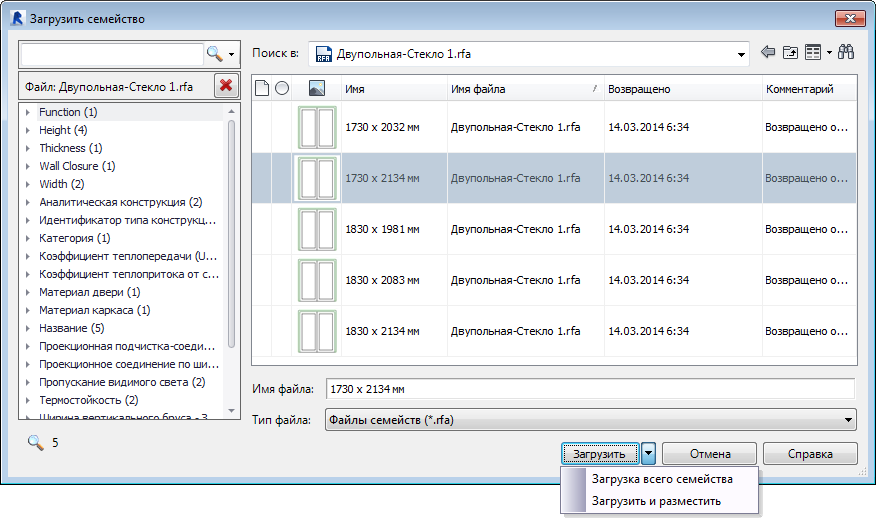

Откроется диалоговое окно «Загрузить семейство».
В диалоговом окне «Загрузить семейство» можно выполнить следующие задачи:
Поиск типов семейств. Можно выполнять поиск типов семейств на основе категорий, файла семейства или путем ввода текста в поле поиска
Дополнительные сведения о создании критериев поиска см. в разделе Поиск файлов семейства Revit.
Обзор типов семейств на основе файла семейства. Можно выполнять обзор типов семейств в хранилище, нажав на файл семейства и детализировав тип семейства, который требуется загрузить.
Поиск в Vault: можно найти определенный файл, если нажать кнопку «Найти»
и ввести критерии поиска в диалоговом окне «Поиск в Vault».
Дополнительные сведения о создании критериев поиска см. в разделе Поиск в Vault.
Выполните одно из следующих действий.
Выберите один или несколько типов семейств и нажмите кнопку "Загрузить".
Выберите один тип семейства в семействе, который требуется загрузить, и выберите команду "Загрузить все семейство" из раскрывающегося списка
Все типы в семействе будут загружены.
Выберите один тип семейства в том семействе, которое требуется загрузить и разместить в активной модели, после чего выберите «Загрузить и разместить» в раскрывающемся списке «Загрузить».
Щелкните соответствующий элемент в активной модели, чтобы разместить тип семейства.
