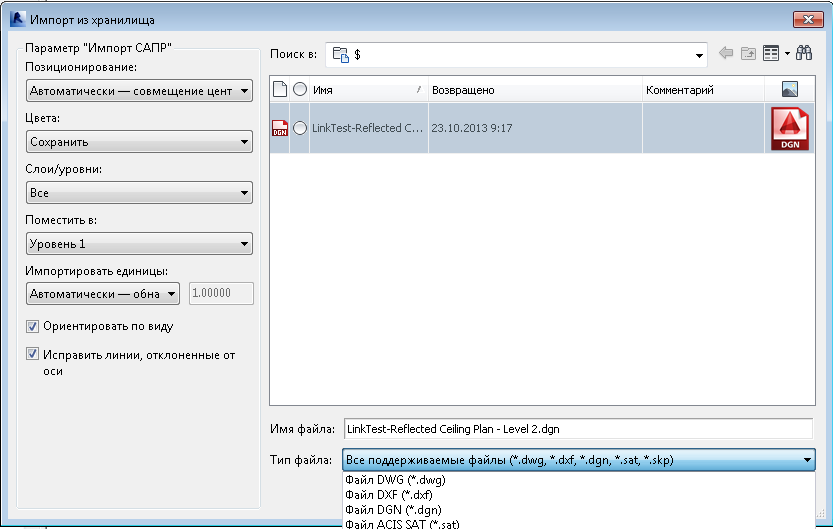

Функция импорта из хранилища позволяет импортировать файлы САПР или изображения, находящиеся в хранилище, в текущий проект Revit.
Однако, в отличие от функции "Подключить из хранилища", при сохранении проекта в хранилище обновляется только проект. Если проект использует импортированный файл или используется им, то связи такого типа не сохраняются. Это значит, что если связь была изменена, необходимо повторно импортировать файл, чтобы увидеть изменения.
Можно выбрать файл в хранилище, чтобы импортировать его в текущий проект Revit. Можно также задать параметры положения для импортированного файла в диалоговом окне «Импорт из хранилища».
Из хранилища можно импортировать следующие типы файлов САПР:
Кроме того, из хранилища можно импортировать следующие типы изображений:
Можно выбрать настройки позиционирования при импорте файла в текущий проект Revit.
В следующей таблице приведено описание параметров позиционирования, доступных для выбора. Дополнительные сведения см. в разделе Параметры импорта и связывания для форматов САПР и моделей Revit.
