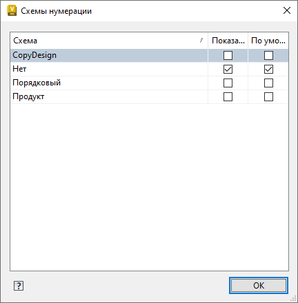

Выбрав параметр «Схемы нумерации», можно задать конкретные схемы для использования при настройке копирования проекта. Кроме того, можно задать схему нумерации по умолчанию.
Примечание. Дополнительные сведения о создании и адаптации схем нумерации см. в разделе Создание схем нумерации.
  1. Откройте Copy Design.
    Примечание. Если вход в хранилище не выполнен, отображается соответствующий запрос. Введите учетные данные и нажмите ОК.
  2. На панели инструментов щелкните Параметры > Схема нумерации > «Настройка» , чтобы открыть диалоговое окно «Схемы нумерации».
  3. Установите флажок «Показано» для тех схем нумерации, которые требуется отображать в качестве кнопок вида на панели «Схемы нумерации».
  4. Установите флажок «По умолчанию», чтобы задать схему нумерации как настройку по умолчанию.
  5. Нажмите "ОК".
