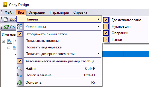

Меню «Вид»
Панели
Выберите панели, которые необходимо отобразить в диалоговом окне Copy Design.
Компоновка

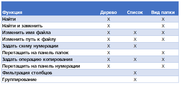

Адаптация вида основной сетки. Можно выбрать один из трех видов:
  • Дерево: отображение сборки в упорядоченной конфигурации, которая показывает иерархию сборки и связанных файлов в процессе копирования. Это позволяет понять взаимосвязь файлов, участвующих в процессе копирования. На виде дерева доступны следующие операции: «Найти», «Найти и заменить», переименование файла, редактирование пути к файлу, выбор схемы нумерации, перетаскивание элементов на панель «Нумерация», настройка операции копирования и перетаскивание на панель «Папка».
  • Список: отображение всех файлов, связанных с файлом, выбранным в процессе копирования. На виде списка доступны следующие операции: переименование файла, редактирование пути к файлу, выбор схемы именования, настройка операции копирования, фильтрация и группировка столбцов.
  • Папка: отображение папки назначения, в которой после завершения копирования размещаются новые файлы. На виде папки доступны следующие операции: «Найти», «Поиск и замена», переименование файла, редактирование пути к файлу, перетаскивание элементов на панель «Нумерация», настройка операции копирования и перетаскивание на панель «Папка».

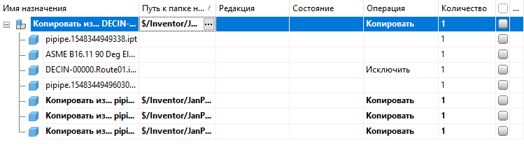

Сетка основного вида
В основном виде Copy Design отображаются имена файлов, доступных для копирования, папка назначения, наименование операции, которая будет применена к файлу, а также редакция, состояние и количество экземпляров файла в текущем списке.
Совет. По умолчанию имена файлов ссылок присваиваются файлам назначения при задании операции. Найти файлы по исходному имени или добавить историческое имя файла в основной вид можно на панели нумерации.
На основном виде также можно управлять операциями копирования и настроить вид.

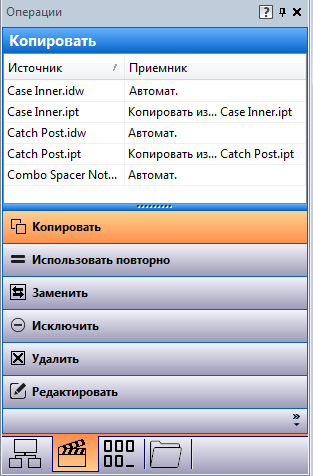

Операции
На панели «Операции» можно проверить, какие операции назначены файлам в основном виде.
Настроив файлы в основном виде, можно отфильтровать их с помощью панели «Операции» в зависимости от назначенных операций. Назначенные операции включают копирование, повторное использование, замену, исключение, удаление и правку.
Примечание. Вы также можете задать операции путем перетаскивания файлов из основной сетки на кнопку требуемой операции на панели «Операции».
Дополнительные сведения см. в разделе Панель «Операции».

Управление отображением панелей
Закрепление или открепление панелей
Настройка параметров закрепления
