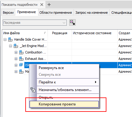

Копирование проекта в Inventor
Диалоговое окно «Копирование проекта» можно открыть на панели «Показать подробности» в Inventor.
Щелкните правой кнопкой мыши файл в обозревателе модели или обозревателе Vault и выберите «Показать подробности».
В диалоговом окне «Показать подробности» перейдите на вкладку «Применение» или «Области применения».
Щелкните файл правой кнопкой мыши и выберите Copy Design. Откроется диалоговое окно Copy Design.
В диалоговом окне «Копирование проекта» щелкните правой кнопкой мыши файл и выберите команду «Копировать в», чтобы скопировать выбранные файлы из основной сетки в выбранную папку. Удерживайте клавишу CTRL, чтобы выбрать несколько файлов одновременно.
В диалоговом окне «Выбор папки Vault» найдите папку назначения.
Выберите папку и при необходимости нажмите "Создать папку", чтобы создать вложенную папку.
Нажмите "ОК".
Нажмите кнопку «Выполнить копирование», чтобы сохранить файлы в выбранной папке. Копии выбранных файлов будут помещены в папку назначения по завершении копирования.
Щелкните файл правой кнопкой мыши и выберите команду «Открыть», чтобы открыть скопированный файл в Inventor.
Дополнительные сведения см. в разделе Интерфейс Copy Design.
