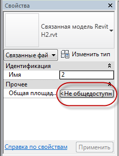

  1. Выберите недавно добавленную связь.
    Отображаются свойства связи.
  2. Нажмите «Не общий» рядом со свойством «Общий сервер», чтобы открыть диалоговое окно «Выбор сервера».

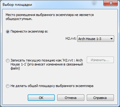

  3. В диалоговом окне «Выбор сервера» нажмите на переключатель «Перенести экземпляр в» и выберите имя размещения, в котором в данный момент находится связь (например, Arch House 1–3).
  4. Нажмите «ОК».
Положение модели на сервере записывается. Нажмите "Сохранить", чтобы сохранить внесенные изменения.
