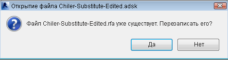

Примечание. При открытии того же файла ADSK уже после его преобразования в RFA отображается запрос на перезапись существующего файла RFA.
Щелкните кнопку "Да", чтобы заменить все изменения в файле на локальном диске, или "Нет" для отмены.
