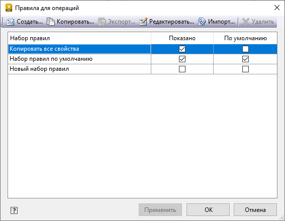

Copy Design: наборы правил для операций
Набор правил представляет собой коллекцию правил свойств, которые определяют поведение свойства файла во время выполнения операции копирования.
Наборы правил можно использовать для следующих целей:
- сброс категории целевого файла;
- сопоставление свойств файла;
- удаление или сброс свойств файла.
Во время выполнения операции копирования к выбранному набору данных можно применить только один набор правил. По этой причине набор может содержать ряд правил, которые определяют настройки нескольких типов файлов с учетом расширения, свойств или использования.
Наборы правил по умолчанию
Готовый набор правил по умолчанию предоставляется как набор правил по умолчанию. Набор правил по умолчанию настраивается для выполнения функций, аналогичных функциям в предыдущей версии Copy Design. Для этого используются следующие возможности:
- использование номера детали в качестве имени файла;
- сброс категории файла для применения правил назначения категории новому файлу.
Примечание. Заданный по умолчанию набор правил нельзя изменить или удалить.

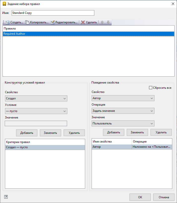

Задание наборов правил
Набор правил содержит одно или несколько правил. Для всех правил определяется одно или несколько условий, при соблюдении которых определенные свойства файла и настройки поведения назначаются целевым файлам.
Важно! Если правило содержит несколько условий, то для выполнения поведения свойства должны быть соблюдены все условия.
Создание, редактирование и удаление правил выполняется в диалоговом окне «Задание набора правил».
Интерфейс диалогового окна «Задание набора правил»
В следующей таблице представлены сведения об интерфейсе окна "Задание набора правил".
Функция | Сведения |
Имя | Имя определяемого правила. |
Создать | Нажмите кнопку "Создать", чтобы создать правило для набора правил. Наборы правил могут содержать несколько правил. |
Копировать | Выберите существующее правило и нажмите "Копировать", чтобы создать копию правила. Копия содержит те же условия и настройки поведения. |
Редактировать | Выберите существующее правило и нажмите "Редактировать", чтобы изменить имя, условия и поведение свойства. |
Удаление | Выберите правило и нажмите "Удалить", чтобы удалить его из набора правил. |
Кнопки изменения порядка | Выберите правило и щелкните стрелку вверх или вниз, чтобы изменить порядок правил в наборе. Операции выполняются в том порядке, в котором они отображаются в наборе. |
Список правил | Список правил, существующих на данный момент в наборе правил. |
Конструктор условий правил |
Раскрывающееся меню «Свойства» | Свойство, для которого требуется создать критерий условия. |
Раскрывающееся меню "Условие" | Для назначения указанного поведения целевому файлу условие свойства должно соответствовать правилу. К параметрам условия относятся следующие: - содержит;
- не содержит;
- пусто;
- не пусто;
- равно;
- > (больше чем);
- < (меньше чем).
Важно! Если правило содержит несколько условий, то для применения указанного поведения должны быть соблюдены все условия. |
Значение | Если условие требует конкретного значения, его необходимо задать в этом окне. Например, можно указать, что файлы чертежей должны обрабатываться иначе во время выполнения операции копирования. Для этого выполните следующие действия. - Выберите свойство расширения файла.
- Выберите условие IS.
- Укажите DWG в качестве значения.
Все файлы с расширением DWG теперь запускают назначенный режим свойства. |
Добавление | Нажмите "Добавить", чтобы добавить условие в правило. |
Заменить | Выберите существующее условие и обновите поля свойств, условий или значений. Выберите "Заменить", чтобы заменить критерии условия вновь определенными критериями. |
Удалить | Выберите существующее условие и нажмите "Удалить", чтобы удалить его из правила. |
Список критериев правила | В списке представлены условия и критерии, созданные для текущего правила. Условия отображаются в том порядке, в котором они должны быть выполнены в файле для запуска указанного поведения свойства. |
Поведение свойства Примечание. Пользовательские свойства, которые не сопоставлены в хранилище, будут переданы в процессе работы инструмента Copy Design. |
Флажок "Сбросить все" | Восстановление поведения исходного файла для файла назначения. Файл назначения имеет те же свойства и настройки поведения, что и новый файл, добавленный в Vault. |
Раскрывающееся меню «Свойства» | Свойство, для которого требуется критерий поведения свойства. |
Раскрывающийся список "Операция" | Операция, которую требуется применить к выбранному свойству в файле назначения. Возможны следующие варианты. - Сброс: сброс значений свойств в файле назначения для добавления нового файла в Vault. Может использоваться значение по умолчанию или пустое значение в зависимости от выбранного свойства.
- Оставить пустым: очистка значений свойств в файле назначения, чтобы сделать его пустым. Даже если для новых файлов задано значение по умолчанию в правилах назначения, это свойство все равно остается пустым.
- Задать значение: активация раскрывающегося меню «Значение» для установки значения, которое требуется применить к этому свойству в файле назначения.
- Копировать значение из: активация раскрывающегося меню «Значение» для копирования значения свойства из выбранного файла.
Раскрывающееся меню «Значение» | Значение, которое требуется использовать для выбранного свойства в файле назначения.
Доступные значения - Имя файла: имя файла назначения без расширения.
- Пользователь: имя учетной записи пользователя, выполнившего вход в систему в настоящее время.
- Отображаемое имя: отображаемое имя пользователя, выполнившего вход в систему в настоящее время.
- Имя исходного файла: название исходного файла.
- Дата копирования: день, когда файл был скопирован.
- Удалить правила iLogic: значение в виде текстовых данных со строкой Удален.
Добавление | Нажмите "Добавить", чтобы добавить в правило определенное поведение свойства. |
Заменить | Выберите существующее поведение свойства и обновите поля свойства, операции или значения. Выберите "Заменить", чтобы заменить поведение свойства вновь определенными критериями. |
Удалить | Выберите существующее поведение свойства и нажмите "Удалить", чтобы удалить его из правила. |
Списки "Имя свойства" и "Операция" | Список свойств, которые затрагиваются при соблюдении условия и выполнении операции. Если значение не назначено, операция содержит сведения о значении. |
