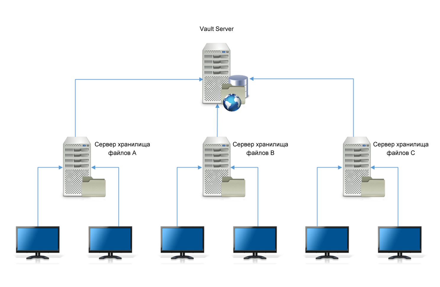

Многосерверная среда позволяет территориально удаленным друг от друга пользователям решать задачи проектирования так, как если бы они работали в одном офисе. Существует два способа реализации этой функции.
Первый способ заключается в создании централизованной базы данных для всех серверов. База данных для Vault может храниться на отдельном сервере, как показано на приведенном ниже рисунке.
Второй способ заключается в установке главного сервера с базой данных и главного файлового хранилища на одном сервере. На главном сервере работает большинство пользователей, выполняющих основной объем работы по проектированию.
В таких средах пользователи открывают файлы данных (например, чертежи AutoCAD, сборки Inventor или документы Microsoft Office) из локального хранилища файлов. Все метаданные считываются из центральной базы данных и записываются в нее, что позволяет пользователям значительно быстрее открывать крупные файлы, нежели при их копировании по глобальной сети WAN.
