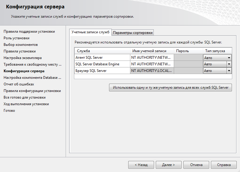

  2. В окне «Конфигурация сервера» перейдите на вкладку «Учетные записи служб». - Укажите учетную запись NT AUTHORITY\NETWORK SERVICE для SQL Server Database Engine. Также можно использовать локальные системные учетные записи. Для выполнения резервного копирования и восстановления данных в удаленные местоположения следует указать учетную запись пользователя домена. В качестве типа запуска выберите «Авто».
  3. Нажмите кнопку «Далее».
