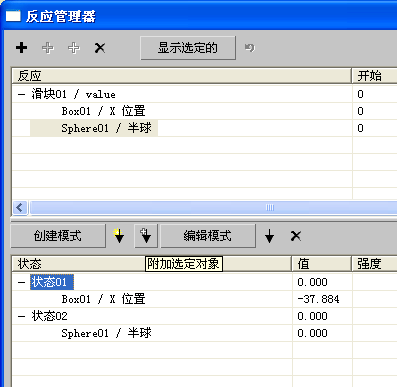

    添加球体的“半球”轨迹作为滑块的反应受驱动轨迹,并且将两个对象的新状态添加到“状态”列表中。
    此时,“状态”列表中包含两个状态。但是,在这两种情况下,状态值(即滑块值)是相同的,因此实际上只需一个状态即可。您可以通过将“半球”反应受驱动轨迹添加到第一个状态,然后消除第二个状态来解决此问题。
  12. 在“反应”列表中,单击“Sphere01 / 半球”项,然后在“状态”列表中单击“State01”项。
  13. 在“状态”列表上方的中央工具栏中,单击 (附加选定对象)。
    这样,可以将“半球”轨迹添加到 State01。
    此时,可以删除第二个多余的状态。
  14. 在“状态”列表中,单击“State02”项,然后在“状态”列表上方的工具栏上,单击 (删除状态)。
    State02 便会消失。

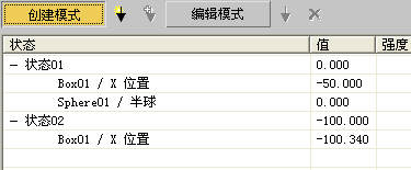

  20. 在“状态”列表上方,单击“创建模式”。
    启用“创建模式”后,您可以更改反应驱动者和受驱动属性,并使用当前属性来创建状态。
  21. 在主工具栏上,单击 (选择并操纵),然后一直向左拖动滑块指针,使滑块值显示为 -100.0。
  22. 在“反应”(上方)列表中,单击“Box01 / X 位置”项将其高亮显示,然后在 X 轴上将长方体移动约 –50 个单位,大约移至 X=–100 处。
    通过高亮显示受驱动条目,可以在启用“创建模式”的同时,在视口中交互地操纵受驱动值。然后,当您单击“创建状态”时,仅为该受驱动条目创建一个新状态。如果高亮显示反应驱动者,则可以自由操纵所有受驱动条目,但是单击“创建状态”将为所有受驱动条目创建一个状态。“反应管理器”是一个复杂的工具,因此一般最好将数据尽可能简单地保存。
  23. 单击 (创建状态)。
    如果状态(滑块)值为 –100.0 且长方体位于其新的 X 位置,则反应管理器将会添加新状态 State02。
  24. 禁用“创建模式”。将滑块左右移动来查看此操作如何影响长方体位置。

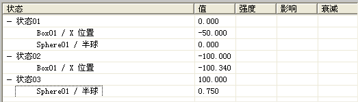

  26. 启用“创建模式”,然后在“反应”列表中单击“Sphere01 / 半球”项。
    此时,便可以使用“半球”参数。
  27. 在 “修改”面板上,将“半球”设置为 0.75。
  28. 在“透视”视口中,一直向右拖动滑块。
  29. 单击 (创建状态)。
    如果状态(滑块)值为 100.0,而“Sphere01 / 半球”值为 0.750,则反应管理器将会添加状态。

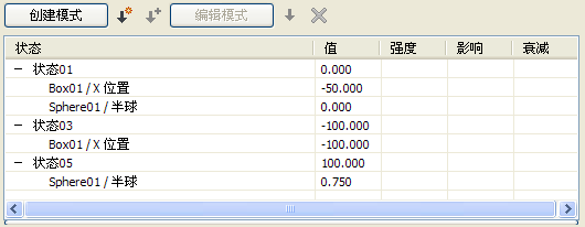

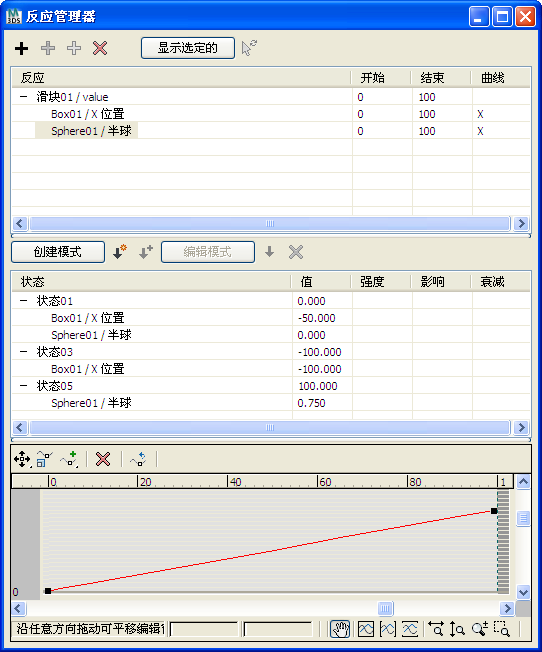

    另外,如果在“反应”列表中单击“Slide01 / 值”,可以在图形中进行查看。该图形在水平轴上显示滑块值,在垂直轴上显示两个反应。两个反应的比例明显不同,所以图形右侧的半球反应看上去像一条直线,但如果在“反应”列表中单击“Sphere01 / 半球”,则图形中显示的值将会从 0.0 逐步增加为 0.75。
  30. 禁用“创建模式”。沿两个方向拖动滑块。
    在滑块范围的左半部分内,长方体沿 X 轴移动。在滑块范围的右半部分内,球体的“半球”值不断改变。
    要完成该步骤,请尝试使用该图形更改反应。

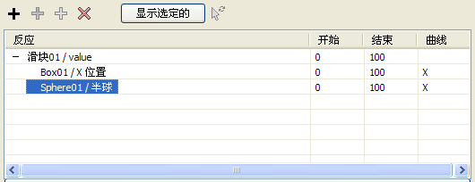

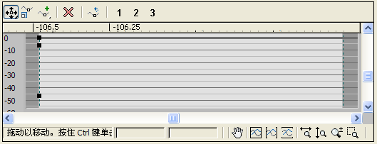

  31. 如果尚未更改,请在“反应”列表中单击“Sphere01 / 半球”受驱动条目,然后单击图形下方的 (最大化显示)。
  32. 单击 (添加点),然后单击图形曲线的中间(它是一条红色的对角线)。
    此时,可以向曲线中添加新点,还可以向“状态”列表中添加新状态。
  33. 单击 (移动),然后向上拖动新点,使其位于右侧端点的上方。
  34. 再次拖动滑块。
    随着滑块从 0 到 100 的移动,“半球”值将会增加很大,使球体消失,还可以减小,使您可以看到该球体上面四分之一部分。

反应管理器的图形会显示沿水平轴绘制反应驱动者值的曲线,以及沿垂直轴绘制受驱动值的曲线。它会显示“反应”列表中高亮显示项的所有状态数据。如果高亮显示反应驱动者,则图形将显示其所有受驱动条目的状态曲线。如果高亮显示一个或多个受驱动条目,但未高亮显示反应驱动者,则图形将仅显示这些受驱动条目的数据。通过拖动点,可以使用图形对数据进行编辑。
图形控件与 3ds Max 其他图形中的控件相似,例如“材质编辑器输出”卷展栏。该图形上方的工具栏提供了各种功能,用于移动和缩放图形中的点,以及插入新行(即,新状态)。通过右键单击该图形,也可以使用相同功能。如果右键单击图形中的点,可以将其设置为“角”和两个不同的 Bezier 类型。如果选择 Bezier 点,可通过移动其控制柄来改变曲线形状。您可以拖动某个区域选择多个点,然后同时对其进行编辑。使用该图形下方的工具栏,对该图形进行平移和缩放。
