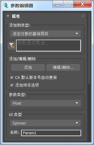

“参数编辑器”是一个包含三个卷展栏的对话框:第一个卷展栏设置属性的常规选项;中间的卷展栏设置有关当前参数类型的选项;第三个卷展栏可以预览属性用户界面 (UI)。

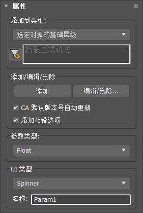

“属性”卷展栏
“添加到类型”组
“添加到类型”列表
选择是否将自定义属性指定给选定对象、其活动的修改器(在修改器堆栈中突出显示)、其材质或拾取的轨迹。此外,使用此下拉列表可选择要删除或编辑的属性类型。

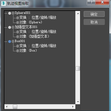

如果在您选择“拾取的轨迹”之前,下拉列表下面的框中出现“拾取显式轨迹”的字样,则出现的“轨迹视图拾取”对话框将显示分层的轨迹视图。如有必要可以展开层次,单击轨迹以添加属性,然后单击“确定”。
注: 如果您选择选定对象的当前修改器,则在单击“添加”时,堆栈中将会有多个突出显示的修改器,“参数编辑器”将自定义属性应用于您突出显示的第一个修改器,然后去除对于其他修改器的突出显示。
拾取显式轨迹
单击此按钮可以打开从中选择动画轨迹的“轨迹视图”层次窗口。在分层结构中导航,可以找到预期的轨迹,突出显示该轨迹,然后单击“确定”。该轨迹的控制器信息随后将出现在按钮右侧的文本框中,“参数编辑器”将会使用这一轨迹来添加或编辑自定义属性和参数。
“添加/编辑/删除”组
添加
将自定义属性参数应用于当前对象、修改器、材质或轨迹,具体取决于“添加到类型”列表中的当前选择。
如果自定义属性参数指定给某个对象或修改器,则在通过激活属性所指定给的实体之后,您可以在“修改”面板上查看和编辑相应的参数值。如果自定义属性指定给材质,则该材质将在材质编辑器中可用于相应的材质。要访问指定给动画轨迹的参数,可打开“轨迹视图”,突出显示轨迹的“自定义属性”条目,然后右键单击并选择“查看属性”对话框。

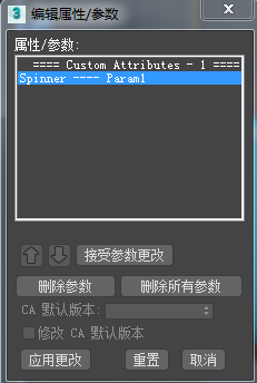

编辑/删除
打开“编辑属性/参数”对话框。
该对话框显示指定给当前层级上当前对象的所有自定义属性参数的列表。分两个步骤说明了对话框行为:编辑参数或自定义属性和删除自定义属性或参数。
CA 默认版本号自动更新
自动更新自定义属性定义的版本号。
在将自定义属性初始添加到对象时,将为自定义属性定义指定版本号 0。启用此选项后,自定义属性的每个连续更改组中的第一个更改会使版本号递增。
添加预设选项
用于创建、加载和保存预设(如果有)。

参数类型
使用下拉列表来选择当前参数的数据类型。以下列表包括了若干链接,这些链接指向描述每个参数数据类型的 UI 设置的部分。
“UI 类型”组
UI 类型
选择控制参数的 UI 元素的类型。
可用的 UI 类型取决于所指定的参数类型。例如,浮点数和整数的值由微调器或滑块控制,布尔运算值由复选框或复选按钮控制。数组值通常由下拉列表控制,节点值由拾取按钮控制,颜色值由颜色拾取器控制,纹理贴图值由贴图按钮控制。
随后是每个 UI 选项卷展栏的完整描述,然后是参数类型列表,其中包括指定各个 UI 选项卷展栏描述的链接。
名称
参数的名称。“参数编辑器”为参数提供了默认的名字 Param#,其中的 # 是一个数字。编辑此字段可以更改相应的名称。

要向对象添加参数,请执行以下操作:
  1. 选择对象。
  2. 选择“动画”菜单 “参数编辑器”。如果使用 Alt 菜单系统,您可以在“动画”菜单的“属性”面板上找到“参数编辑器”。
    此时将打开“参数编辑器”。
  3. 按照预期更改设置。
  4. 单击“添加”。
    相应参数将添加到在“添加到类型”列表中指定的层级。如果对象没有自定义属性,参数编辑器将先向当前的“添加到类型”层级添加“自定义属性”条目,然后再向“自定义属性”条目添加参数。如果某个对象已经由于折叠其堆栈而具备了多个“自定义属性”条目,参数将会添加到第一个“自定义属性”条目。
    如果自定义属性参数指定给某个对象或修改器,则在通过激活属性所指定给的实体之后,您可以在“修改”面板上查看和编辑相应的参数值。如果自定义属性指定给材质,则在“自定义属性”卷展栏的“材质编辑器”中该属性可用于相应的材质。要访问指定给动画轨迹的参数,可打开“轨迹视图”,突出显示轨迹的“自定义属性”条目,然后右键单击并选择“查看属性”对话框。

  3. 从“添加到类型”下拉列表中,选择要编辑的参数类型,然后单击“编辑/删除”。
    此时将会打开“编辑属性/参数”对话框。
    注: 如果选择了“添加到类型”“拾取的轨迹”,则先打开的将是“轨道视图拾取”对话框,提示您选择要编辑其属性的动画轨迹。
  4. 在“编辑属性/参数”对话框中,突出显示要编辑的参数。
    其设置将出现在“参数编辑器”中。
  5. 在“参数编辑器”中更改设置,然后单击“接受”以接受对参数所做的更改。
  6. 对于多个参数或自定义属性,如要更改排序,可单击相应实体来进行移动,然后使用上下箭头按钮来在列表中移动实体。移动“自定义属性”条目的同时也会移动其参数。
    注: 您不能重命名“自定义属性”条目。
  7. 要更改自定义属性定义版本,请单击“自定义属性”将其高亮显示,并启用“修改 CA 默认版本”。现在,可以使用 CA 默认版本微调器更改版本号。有关详细信息,请参见本主题开头的“自定义属性定义版本号”部分。
  8. 完成编辑之后,单击“应用更改”,然后通过单击“关闭”或“取消”按钮来退出对话框。
