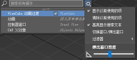

搜索设置
搜索设置
单击“搜索”字段旁边的 齿轮图标,展开搜索设置。
显示以前使用的项
选中以显示最近五个已使用操作的历史记录。默认情况下此选项处于启用状态。
清除以前使用的项
移除最近使用操作的列表。
高亮显示搜索文本
以不同于搜索结果的颜色显示输入的搜索字符。
切换窗口/弹出窗口
从弹出对话框切换到窗口。
提示:可以将搜索栏窗口停靠到 3ds Max 界面中。切换到窗口后,右键单击该窗口,选择“停靠”> 从“顶”、“底”、“左”或“右”中进行选择以将其停靠并使其始终可访问。
弹出窗口宽度
可以调整“搜索”弹出窗口的长度,这更适用于项目名称较长的搜索,例如:“从视图创建标准摄影机”。
