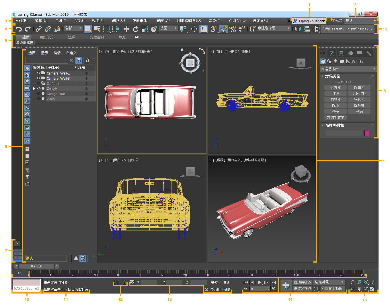

3ds Max 界面概述
3ds Max 界面由控件、状态信息和视口组成,从中可以使用和查看场景。

  1. “用户帐户”菜单
  2. 工作区选择器
  3. 菜单栏
  4. 主工具栏
  5. 功能区
  6. 场景资源管理器
  7. 视口布局
  8. “命令”面板
  9. 视口
  10. MAXScript 迷你侦听器
  11. 状态行和提示行
  12. 孤立当前选择切换和选择锁定切换
  13. 坐标显示
  14. 动画和时间控件
  15. 视口导航控件
  16. “项目”工具栏
