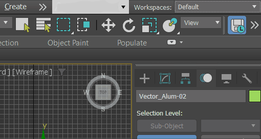

使用“工作区”功能可以快速切换任意不同的界面设置。它可以还原工具栏、菜单、视口布局预设等自定义排列。
“工作区”下拉列表的默认位置

“工作区选择器”在主界面上显示为一个由两部分组成的下拉列表。
上半部分列出可用的工作区。要更改活动的工作区,只需从列表中选择其名称。

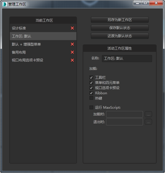

“管理工作区”对话框
选择“管理工作区”命令可打开此对话框,从中可以切换、添加、编辑和删除工作区。
当前工作区
列出当前可用的工作区。要切换到其他工作区,请在列表中单击其名称。这与使用“工作区选择器”相同。
要从列表中删除工作区,请在列表中单击其名称右侧的红色“X”按钮。只能删除默认工作区之外的非活动工作区。

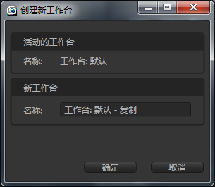

另存为新工作区
创建作为活动工作区副本的新工作区,并将其添加到“工作区选择器”。
单击此按钮可打开“创建新工作区”对话框:
“活动的工作区”只读参数会显示正在复制的活动工作区的名称。“新工作区”参数会显示新工作区的名称,默认为在活动工作区的名称上附加“ - Copy”。要更改该名称,请在“名称”字段中单击,然后输入新名称。要创建新工作区并将其名称添加到下拉列表中,请单击“确定”。或者,如果您改变主意,请单击“取消”。
创建新工作区后,该工作区会自动成为活动工作区。您对工作区的任何后续更改都将保存到该工作区中。
保存默认状态
将活动工作区的当前状态保存为默认状态。如果随后更改工作区,然后使用“还原为默认状态”/“重置为默认状态”,则该工作区将还原为此默认状态。
如果不使用“保存默认状态”,则工作区的默认状态为其创建时的状态。
还原为默认状态
根据“活动工作区属性”(请参见以下内容)加载保存的工作区定义。有关详细信息,请参见上述“工作区状态和默认状态”。
活动工作区属性
使用这些切换可指定您访问工作区时从保存的工作区定义加载的属性的类别。对于任何非活动属性类别,切换到的工作区会继承上一工作区中的活动设置。
名称
显示并用于编辑工作区的名称。
工具栏
为“自定义显示”快捷菜单上的所有项目加载属性,包括哪些项目处于打开状态、其位置以及应用到工具栏的任何自定义设置。
菜单和四元菜单
通过工作区定义加载菜单和四元菜单内容。这包括活动菜单系统:标准或增强。
视口选项卡预设
加载工作区定义中的任何视口布局预设。
功能区
加载功能区内容。
热键
加载工作区定义中的自定义键盘快捷键。
运行 MaxScript
使用此选项可运行一个或两个 MAXScript 脚本:一个在加载工作区时运行,另一个在退出工作区时(即加载其他工作区时)运行。单击“加载时”和/或“退出时”对应的省略号 (...) 按钮可为其分别指定脚本。
