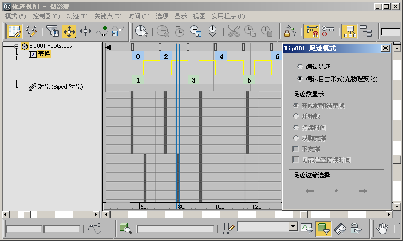

要将悬空周期转换到自由形式模式,请执行以下操作:
  1. 创建至少含有一个悬空周期的足迹动画,然后激活足迹。有关创建含有悬空周期的足迹模式的最简便方法,请参见自动创建足迹
  2. 通过从 3ds Max 菜单中选择“图形编辑器”菜单 “轨迹视图 - 摄影表”来访问“轨迹视图”。
  3. 为 Biped 扩展足迹关键点显示。
  4. 右键单击足迹关键点显示区域。出现“足迹模式”对话框。
  5. 在“足迹模式”对话框中,选择编辑自由形式(无物理变化)选项。
    在轨迹视图中的每个悬空周期,会显示空心的黄色框。
  6. 在轨迹视图中显示出足迹关键点,单击想暂停重力的表示悬空周期的黄色框内部。这样会填充黄色框,这表明在该周期中暂停了垂直动力学。
  7. 播放动画。Biped 在所有足迹运动中使用垂直动力学,除了自由形式周期。
    在自由形式周期中不使用垂直动力学,然后在接下来的悬空周期中返回垂直动力学模式。

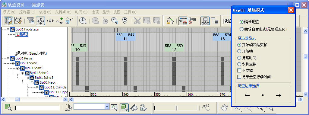

    为了在创建自由形式周期后编辑足迹计时,必须在“足迹模式”对话框中选择“编辑足迹”选项。
