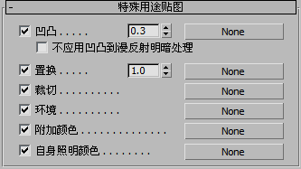

大多数材质类型具有一个贴图卷展栏。
示例:“Arch & Design”材质的“特殊用途贴图”卷展栏
最初,该按钮的标签为“无”。
双击“浏览器”中的贴图名称也可以指定贴图类型。
