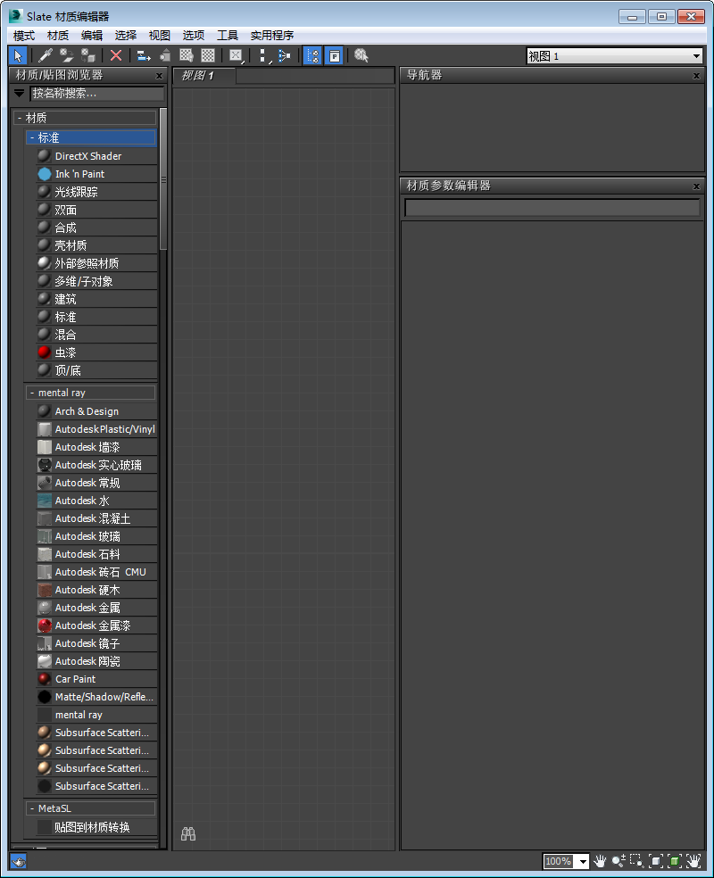

“Slate 材质编辑器”窗口
左:“材质/贴图浏览器”面板
中:活动视图(您可以设置多个视图)
右下:“参数编辑器”面板

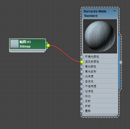

3ds Max 在活动视图中将材质显示为节点。
材质节点示例

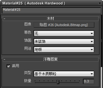

参数编辑器中的材质参数
(双击节点可显示节点的参数)
您可以通过将贴图节点和材质节点“关联”在一起,将贴图指定给材质。
(在视口中显示明暗处理材质),从而以交互方式查看贴图。
