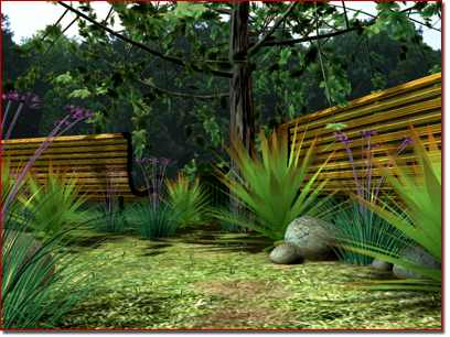

具有自然材质的室外场景
大部分自然材质都具有无光表面,上面有很少或几乎没有高光颜色。对于这样的自然材质,使用以下指导原则:
某些植物、鸟羽毛、鱼鳞等具有光泽。对于这样的材质,将“光泽度”设置为一个较高值。可能希望更改高光颜色使其更接近灯光颜色而不是接近表面的漫反射颜色。
水具有反射性,颜色组件结合反射贴图或水贴图一起使用时,建模效果最好。
金属是一种自然材质,经过刨光后其特殊的视觉特性最为明显。通过使用特殊明暗处理类型,标准材质可以代表这种材质,将在本主题后续内容中加以介绍。

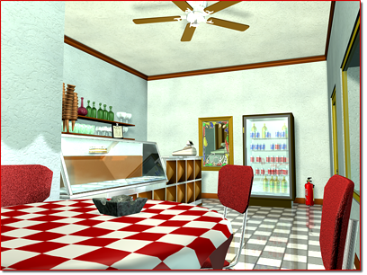

具有人造材质的室内场景
人造材质通常具有合成颜色而不是“地球色调”。很多人造材质,例如塑料和瓷器釉料,均具有很强的光泽。对于人造材质,使用以下指导原则:

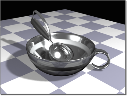

金属茶杯和冰淇淋勺
磨光的金属具有特殊的“掠射”高光,显示灯光较高的入射角的位置。要产生这种效果,“金属”明暗处理使用 Cook/Torrance 照明模型。
对于金属材质,可以使用“金属”明暗处理类型。此类型禁用高光颜色和高光控制。“金属”明暗器计算自己的高光颜色,可以在漫反射颜色和灯光颜色之间变化。
在金属材质的漫反射区域中,环境光补偿比其他种类的材质高。
各向异性、多层和 Strauss 明暗器提供了对磨光金属进行建模的更多选项。
如果金属对象是场景的焦点,则可以使用混合材质将金属明暗处理和反射贴图相结合,从而提高真实感。
