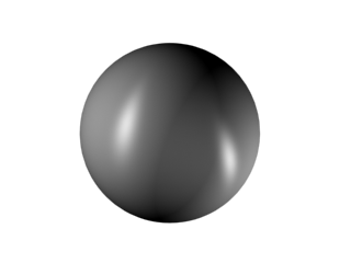

各向异性明暗器使用椭圆,“各向异性”高光创建表面。如果为头发、玻璃或磨沙金属建模,这些高光很有用。这些基本参数与 Blinn 或 Phong 明暗处理的基本参数相似,“反射高光”参数和“漫反射级别”控件除外,如 Oren-Nayar-Blinn 明暗处理的“反射高光”参数和“漫反射级别”控件。
各向异性高光是具有不同 U 维和 V 维的椭圆形。
当从两个垂直方向观看时各向异性测量高光大小之间的区别。当各向异性为 0 时,根本没有区别。当使用 Blinn 或 Phong 明暗处理时,该高光为圆形。当各向异性为 100 时,区别最大。一个方向高光非常清晰;另一个方向由光泽度单独控制。
