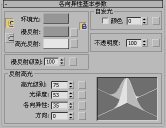

“标准”材质的“基本参数”卷展栏包含一些控件,用来设置材质的颜色、反光度、透明度等设置,并指定用于材质各种组件的贴图。
示例:“各向异性”明暗器的“基本参数”卷展栏。
“基本参数”卷展栏因所选的明暗器而异。
“基本参数”卷展栏的变化取决于在明暗器基本参数中选择的明暗器种类。
