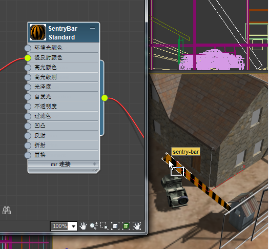

要将材质应用到场景中的对象,请执行以下操作:
在视口中拖动时,鼠标下面的每个对象上都将出现一个工具提示,显示对象的名称。无论是否选定对象,都可以应用材质。松开鼠标即可应用材质。
从材质节点的输出套接字拖到场景中的对象上
(在视口中不显示连线本身。)
如果尚未选定对象,或如果其是场景中选定的唯一对象,则立即应用材质。如果对象是场景中几个选定对象之一,3ds Max 将提示您选择是将材质仅应用于单个对象还是应用于所有选定对象(后者是默认选择)。
