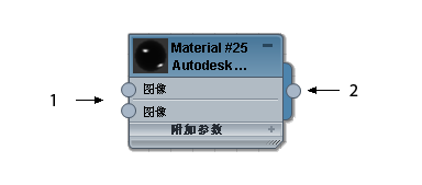

一个节点具有多个组件:
默认情况下,板岩材质编辑器仅显示您可以应用贴图的窗口。
输入和输出套接字
1. 将套接字输入到材质窗口
2. 输出整个材质的套接字

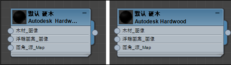

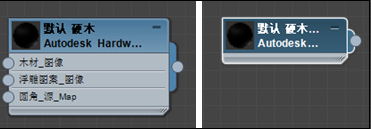

可以塌陷节点隐藏其窗口,也可以展开节点显示窗口。您还可以在水平方向调整节点大小,这样可以更易于读取窗口名称。
节点显示控件
1. 收拢/展开节点。
2. 调整节点大小。
左:展开的节点(展开/收拢图标为减号)
右:收拢之后的同一节点(展开/收拢图标变成加号)
左:展开的节点
右:通过拖动调整大小图标进行调整后的同一节点

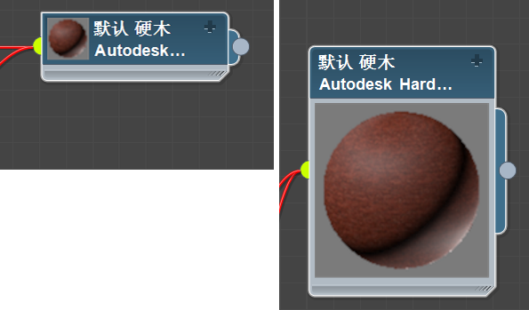

通过双击预览,可以放大节点标题栏中的预览。要减小预览,请再次双击预览。
左:默认预览大小的节点
右:预览已通过双击放大。(再次双击返回小尺寸。)
