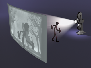

半透明明暗方式与 Blinn 明暗方式类似,但它还可用于指定半透明。半透明对象允许光线穿过,并在对象内部使光线散射。可以使用半透明来模拟被霜覆盖的和被侵蚀的玻璃。
投影屏幕采用半透明度
半透明本身就是双面效果:使用半透明明暗器,背面照明可以显示在前面。要生成半透明效果,材质的两面将接收漫反射灯光,虽然在渲染和明暗处理视口中只能看到一面,但是如果启用双面(在“明暗器基本参数”卷展栏中),就能看到两面。
