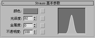

Strauss 明暗器用于对金属表面建模。与金属明暗器相比,该明暗器使用更简单的模型,并具有更简单的界面。
Strauss 明暗示例

控制材质的颜色。这与为其他种类明暗器指定的漫反射颜色相对应。使用 Strauss 明暗器,可以只控制这种颜色。该明暗器计算环境光和高光颜色组件。
影响反射高光的大小和强度。随着该值增大,高光将越来越小,材质将变得越来越亮。默认设置为 25。
光泽度也控制指定给 Strauss 材质的反射贴图的强度。
单击要使用的贴图按钮。这个按钮是快捷方式:您也可以在“贴图”卷展栏上指定“光泽度”贴图。
更改材质的金属外观。提高“金属度”值可增加掠射的金属外观,以及主要高光。由于金属外观主要取决于高光,因此除非也增加“光泽度”值,否则“金属度”值具有很小的效果。默认设置为 0。
单击要指定贴图的贴图按钮。这个按钮是快捷方式:您也可以在“贴图”卷展栏上指定“金属度”贴图。
以百分比设置材质的不透明度/透明度。在示例窗的图案背景下,可以很好地预览效果。您可以在“扩展参数”中控制不透明度衰减。默认设置为 100。
单击贴图按钮可将贴图指定给“不透明度”组件。请参见不透明度贴图。此按钮是一个快捷方式:还可以在“贴图”卷展栏中指定不透明度贴图。
该曲线显示调整“光泽度”值的效果。如果降低“光泽度”,曲线将变得更短;如果增加“高光级别”,曲线将变高。
