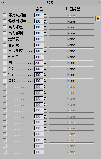

材质的“贴图”卷展栏用于访问并为材质的各个组件指定贴图。它还方便您设置每个贴图的“数量”值(相对强度)。
可以从大量的贴图类型中挑选。要找到有关这些类型以及如何设置它们的参数的说明,请参见贴图类型。
在某些情况下,将同一贴图指定给不同的参数很有用。例如,如果对自发光且不透明的贴图应用一个图案,则该图案将带有光晕并悬停在空间中。在“贴图”卷展栏上执行此操作的一种简单方法是将一个分量拖动到另一个分量,然后在打开的对话框上将“方法”设置为“实例”。

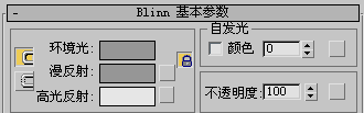

在将贴图指定给标量分量(如高光级别、光泽度、自发光和不透明度)时,“基本参数”卷展栏中的分量值与“贴图”卷展栏中它的关联贴图“数量”相混合。
例如,如果“不透明度”设置为 0 时,贴图“数量”设置会完全控制不透明度。也就是说,降低这个“量”值会增加整个表面的透明性。另一方面,当“不透明度”为 100 时,降低贴图的“数量”值会提高整个曲面的不透明度。您可以调整“棋盘格不透明度”贴图,使不透明区域保持不透明,而透明区域变为半透明。
其他标量分量的行为相同。将贴图的“数量”设置为 100 可应用所有贴图。将“数量”设置为 0 会有效地禁用此贴图。中间的“数量”值与标量分量的值相组合。

在“基本参数”卷展栏中,如果已经向贴图指定了颜色组件或参数,则在“贴图”卷展栏中相应的按钮会显示一个字母 M。在“贴图”卷展栏中,如果贴图已经被指定,则相应的按钮会显示贴图的名称。

此卷展栏能够将贴图或明暗器指定给许多标准材质参数。还可以在首次显示参数的卷展栏上指定贴图和明暗器:该卷展栏的主要值还可以方便您使用复选框切换参数的明暗器,而无需移除贴图。
“数量”微调器确定该贴图影响材质的数量,用完全强度的百分比表示。例如,处在 100% 的漫反射贴图是完全不透光的,会遮住基础材质。为 50% 时,它为半透明,将显示基础材质(漫反射、环境光和其他无贴图的材质颜色)。
