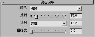

用于酒杯的透明(默认)Autodesk 实体玻璃

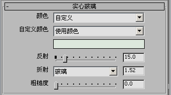

用于盘子和碗的蓝色 Autodesk 实体玻璃
用于选择玻璃的颜色。
当“自定义”处于活动状态时,将显示“自定义颜色”控件。该下拉列表提供了下列选项:
单击色样以更改颜色。
单击贴图按钮(或使用“Slate 材质编辑器”节点关联),将贴图指定给材质。
设置玻璃的反射率。范围在 0.0 到 100.0 之间。默认值为 5.0。
设置玻璃的折射率(即 IOR)。
设置玻璃曲面的粗糙度。范围在 0.0 到 0.1 之间。默认值为 0.0。

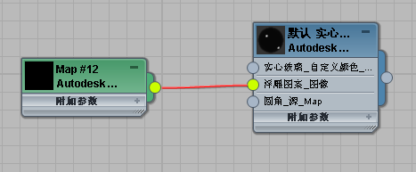

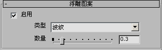

启用后,系统会向玻璃曲面应用浮雕图案。默认设置为禁用状态。

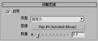

用于选择预定义的浮雕图案,或创建自定义图案。
选择用于控制浮雕图案的位图。
控制浮雕的高度。范围在 0.0 到 2.0 之间。默认值为 0.3。
