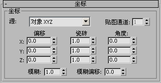

通过调整坐标参数,您可以相对于应用贴图对象的体积来移动贴图。
选择要使用的坐标系。具有四个选项:
另请参见顶点颜色贴图。
设置其中一个贴图通道之后,其将贴图锁定到对象顶点上的位置,以使贴图“粘住”在动画期间变形的对象。
当对象通过其自己的局部空间变形时(例如,当其混合或扭曲时),对象显示为通过贴图移动,因为其穿过 3D 纹理的 XYZ 坐标。
除非源是“显式贴图通道”,否则不该选项可用。该选项可用时,可以选择范围从 1 到 99 的任何通道。
沿着指定轴移动贴图图案。
沿指定轴瓷砖贴图图案,并使图案更狭窄。
沿着指定轴旋转贴图图案。
基于贴图离视图的距离影响贴图的锐度或模糊度。贴图距离越远,模糊就越大。“模糊”值模糊世界空间中的贴图。模糊主要是用于避免锯齿。
影响贴图的锐度或模糊度,而与贴图离视图的距离无关。“模糊偏移”模糊对象空间中自身的图像。当您要柔和或散焦贴图中的细节以实现模糊图像的效果时,使用此选项。
