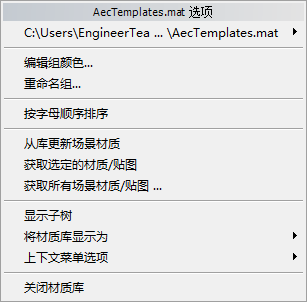

该菜单用于管理库组。

系统会显示用于处理库 MAT 文件的子菜单。
请参见“所有组菜单选项”。
系统会打开一个对话框,您可以在其中对库进行重命名。
系统会按材质名称对材质列表进行排序。

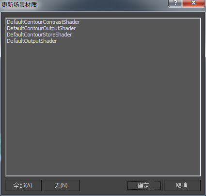

要从库更新材质,请高亮显示该材质,然后单击“确定”。
如果没有任何场景材质与库材质共享名称,3ds Max 将显示一条相关警告。

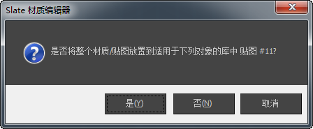

如果您选择从属节点(例如,贴图或子材质),但未选择其父对象,3ds Max 将询问您是否要在库中包括父对象:

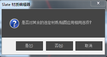

如果选择了多个从属节点,则在您响应此对话框后会出现另一个对话框,询问您是否要对以后的所有选择项应用相同选择:
选择此选项后,3ds Max 将会打开“获取所有场景材质/贴图”对话框。
启用此选项后,系统会展开组显示以显示组中的所有材质、子材质和贴图。禁用此选项后,系统会仅显示顶层级材质。默认设置为禁用状态。

系统会关闭材质库。
您可以使用“材质/贴图浏览器选项”菜单重新打开库。
