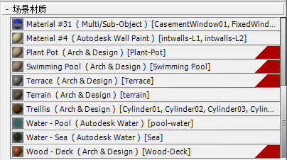

“材质/贴图列表”将分成不同的组。
在此页之后页面中所述的右键单击菜单中,可找到大多数用于管理“材质/贴图浏览器”中的库和组的命令。
“材质”组和“贴图”组显示可用于创建新的自定义材质和贴图的基础材质和贴图类型。这些类型是“基础”类型:它们可能具有默认值,但实际上是供您进行自定义的模板。
“控制器”组显示可用于为材质设置动画的动画控制器。
红色楔形标志表示“显示贴图”已启用。
