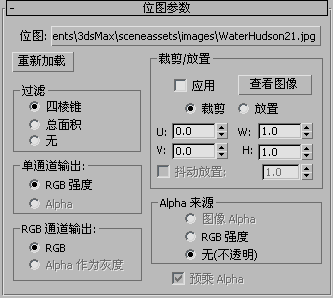

过滤选项允许选择抗锯齿位图中平均使用的像素方法。
某些参数(如不透明度或高光级别)相对材质的三值颜色分量来说是单个值。此组中的控件根据输入的位图确定输出单色通道的源。
使用“RGB 通道输出”确定输出 RGB 部分的来源。此组中的控件仅影响显示颜色的材质组件的贴图:环境光、漫反射、高光、过滤颜色、反射和折射。
此组中的控件可以裁剪位图或减小其尺寸用于自定义放置。裁剪位图意味着将其减小为比原来的长方形区域更小。裁剪不更改位图的比例。
放置位图可以缩放贴图并将其平铺放置于任意位置。放置会改变位图的比例,但是显示整个位图。指定放置和裁剪尺寸或放置区域的四个值都可设置动画。
裁剪和放置设置仅当其用于此贴图或此贴图的任意实例时才影响位图。对贴图文件本身并无效果。
要查看编辑区域的结果,可启用“应用”(请参阅上述内容)。此时,将显示您对区域所进行的更改。
位图窗口的工具栏上提供了 U/V 和 W/H(宽/高)控件。使用这些微调器可以调整图像或裁剪区域的位置和大小。
选定“放置”后,可以拖动区域控制柄来改变位图的比例(按下 Ctrl 可以保持位图的纵横比),而在平铺区域内拖动图像可以改变它的位置。
使用窗口工具栏右侧的 UV/XY 按钮,可切换使用工具栏微调器上的 UV 或 XY 坐标(默认设置为 UV)。
启用“放置”后,将忽略微调器或编辑窗口指定的大小和位置。然后,3ds Max 会随机为图像选择大小和平铺位置。
此组中的控件根据输入的位图确定输出 Alpha 通道的来源。

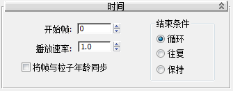

这些控件可以更改用于动画纹理贴图的动画(AVI 或 MOV)文件的开始时间和速度。由于可以非常精确的控制时间,因此易于将图像序列用作场景中的贴图。
指定动画贴图将开始播放的帧。
允许对应用于贴图的动画速率加速或减速(例如,1.0 为正常速度,2.0 快两倍,0.333 为正常速度的 1/3)。
启用此选项后,3ds Max 会将位图序列的帧与贴图应用到的粒子的年龄同步。利用这种效果,每个粒子从出生开始显示该序列,而不是被指定于当前帧。默认设置为禁用。
使用粒子流时,将包含位图贴图的材质指定给材质动态操作符。有关更多详细信息和过程,请参见材质动态操作符。
如果位图动画比场景短,则确定其最后一帧后所发生的情况。
