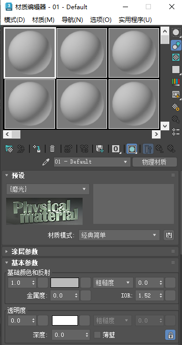

“材质编辑器”界面由顶部的菜单栏、菜单栏下面的示例窗(球体)和示例窗底部和侧面的工具栏组成。
“材质编辑器”界面还包括多个卷展栏,其内容取决于活动的材质(单击材质的示例窗可使其处于活动状态)。每个卷展栏都包含标准控件,如下拉列表、复选框、带有微调器的数值字段和色样。
