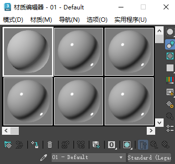

上面的“材质编辑器”示例窗就是菜单栏。位于示例窗下面和右侧的是用于管理和更改贴图及材质的按钮和其他控件。
材质编辑器工具位于示例窗的下面和右侧
材质编辑器菜单栏
反射比和透射比显示
“高级照明”中更改切换,否则不会显示“反射比”和“透射比”。 示例窗下面的按钮(“工具栏”):
获取材质
将材质放入场景
将材质指定给选定对象
重置贴图/材质为默认设置
生成材质副本
使唯一
放入库
“材质 ID 通道”弹出按钮
“视口中显示明暗处理材质/在视口中显示真实材质”弹出按钮
显示最终结果
转到父对象
转到下一个同级项
示例窗右侧的按钮:
“采样类型”弹出按钮
背光
示例窗背景
“采样 UV 平铺”弹出按钮
视频颜色检查
“生成预览/播放预览/保存预览”弹出按钮
材质编辑器选项
按材质选择
材质/贴图导航器
工具栏下面的控件:
从对象拾取材质(滴管)
名称字段(材质和贴图)
“类型”按钮(材质和贴图)
