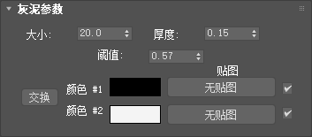

灰泥是一个 3D 贴图,它生成一个曲面图案,以作为凹凸贴图来创建灰泥曲面的效果。
灰泥贴图用于涂抹灰泥的墙
调整缩进的大小。使用该选项可使灰泥的比例与几何体相匹配。默认值为 20。
用于模糊两种颜色的边界。值为 0 时,边界非常清晰。“厚度”越高,边界越模糊,缩进越不明显。如果将“灰泥”用作凹凸贴图,缩进为 0.5 非常微弱并且当值不太大时,缩进会消失。默认值为 0.15。
确定与颜色 #2 混合的颜色 #1 量。为 0 时,仅显示颜色 #2;为 1 时,仅显示颜色 #1。默认值为 0.57。
交换两个颜色组件。
表示缩进的颜色。
表示背景灰泥颜色。
单击一个色样,显示颜色选择器并更改这些组件颜色之一。
指定贴图来替换其中一个颜色组件。禁用该复选框将禁用关联的贴图(灰泥贴图恢复为关联的颜色组件)。
