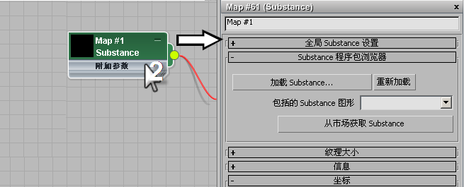

其参数出现在材质编辑器右侧的参数编辑器中。
将打开“查找 Substance 文件”对话框。默认情况下,它显示两个包含 Substance 文件的文件夹:“Noises”和“Textures”。
Substance 文件的文件扩展名为 .sbsar。

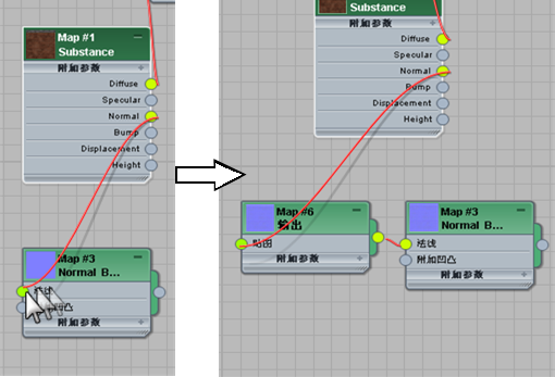

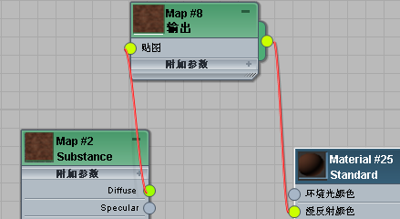

打开 Substance 文件之后,3ds Max 在 Substance 节点和材质节点之间自动插入贴图输出选择器贴图节点。对于同时产生一些不同输出类型(或通道)的大多数 Substance 而言,此节点是必需的。(某些 Substance 仅产生一种输出类型;这些 Substance 不需要贴图输出选择器。)您可以使用贴图输出选择器更改连接到材质输入插孔的 Substance 贴图输出类型,而不必重新连接两个节点。
由于 Substance 贴图产生不同类型的输出,您可以将同一贴图应用于不同的材质输入,像在下例中一样,下例将演示如何将 Substance 的法线输出用作凹凸贴图。
连线后,3ds Max 会再次在两个节点之间自动插入“贴图输出选择器”节点。
如果依次双击每个“贴图输出选择器”节点,可以看到第一个节点设置为“漫反射”通道,而第二个节点设置为“法线”通道。
