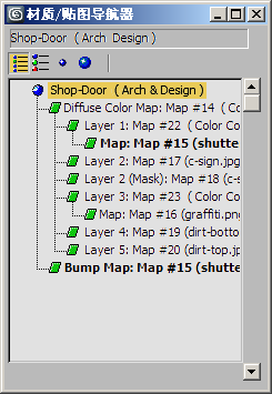

导航器显示活动示例窗中的材质和贴图。通过单击列在导航器中的材质或贴图,可以导航当前材质的层次。反之,当您导航“材质编辑器”中的材质时,当前层级将在导航器中高亮显示。选定的材质或贴图将在示例窗中处于活动状态,同时将在下面显示选定材质或贴图的卷展栏。
您还可以从导航器拖到用户界面中的任何有效示例窗或按钮。
使用顶部的视图按钮可更改显示。在导航器中显示的列表与在“轨迹视图”层次中显示的列表类似。
而且,实例化的材质和贴图名称以粗体出现。
下图显示了这些效果:
