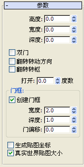

可以使用四个点来定义每一种类型的门:拖动前两个,后面跟随两个移动-单击序列。“创建方法”设置确定这些操作定义门的尺寸的顺序。
允许您创建倾斜门。设置捕捉以定义构造平面之外的点。默认设置为禁用。
设置门装置的总体高度。
设置门装置的总体宽度。
设置门装置的总体深度。
使用枢轴门时,指定以角度为单位的门打开的程度。使用推拉门和折叠门时,“打开”指定门打开的百分比。
该组包含用于门侧柱门框的控件。虽然门框只是门对象的一部分,但它的行为就像是墙的一部分。打开或关闭门时,门框不会移动。
这是默认启用的,以显示门框。禁用此选项可以禁用门框的显示。
设置门框与墙平行的宽度。仅当启用了“创建门框”时可用。
设置门框从墙投影的深度。仅当启用了“创建门框”时可用。
设置门相对于门框的位置。在 0.0 时,门与修剪的一个边平齐。请注意,此设置的值可以是正数,也可以是负数。仅当启用了“创建门框”时可用。

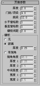

提供影响门本身(相对于包括门框的门装置)的控件。您可以调整门的大小、添加面板,以及调整这些面板的大小和位置。每个门元素的面板总数是水平划分的数量乘以垂直划分的数量所得的值。枢轴门只有一个门元素,除非是双门。折叠门有两个门元素,如果是双门,则有四个门元素。推拉门有两个门元素。
设置门的厚度。
设置顶部和两侧的面板框的宽度。仅当门是面板类型时,才会显示此设置。
设置门脚处的面板框的宽度。仅当门是面板类型时,才会显示此设置。
设置面板沿水平轴划分的数量。
设置面板沿垂直轴划分的数量。
设置面板之间的间隔宽度。
确定在门中创建面板的方式。
门没有面板。
创建不带倒角的玻璃面板。
设置玻璃面板的厚度。
选择此选项可以具有倒角面板。
其余的微调器影响面板的倒角。
指定门的外部平面和面板平面之间的倒角角度。
设置面板的外部厚度。
设置倒角从该处开始的厚度。
设置面板内面部分的厚度。
设置倒角从该处开始的宽度。
设置面板的内面部分的宽度。
