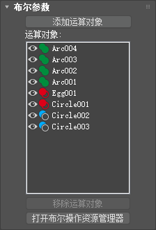

要创建布尔复合图形,请执行以下操作:
运算对象保留为布尔对象的子对象。双击该子对象以更改参数并使用变换工具。通过修改布尔操作对象子对象的创建参数,可以随时更改操作对象几何体,以便更改布尔结果或设置布尔结果的动画。
布尔运算很难预测。为了提供帮助,下表显示了对两个运算对象执行的各种运算的结果。为了便于说明,先添加了运算对象 A,在运算对象列表中,它位于运算对象 B 上方。
