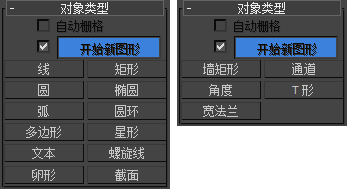

“对象类型”卷展栏(样条线和扩展样条线)
自动栅格
通过基于单击的面的法线生成和激活一个临时构造平面,可以自动创建其他对象表面上的对象。
有关详细信息,请参见自动栅格。
开始新图形
图形可以包含单条样条线,或者是包含多条样条线的复合图形。使用“开始新图形”按钮以及“对象类型”卷展栏上的复选框可以控制图形中的样条线数。
“开始新图形”按钮旁边的复选框决定了何时创建新图形。启用该选项之后,3ds Max 会对创建的每条样条线都创建一个新图形对象。禁用该选项之后,样条线会添加到当前图形上,直到单击“开始新图形”按钮。
图形选择按钮
可以指定要创建的图形类型。
