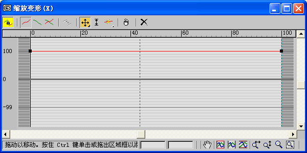

以下是“缩放”变形曲线的属性:
- 用于 X 轴缩放的两条曲线为红色,而用于 Y 轴缩放的曲线为绿色。
- 默认曲线值为 100%。
- 大于 100% 的值将使图形变得更大。
- 介于 100% 和 0% 的值将使图形变得更小。
- 负值缩放和镜像图形。
有关对话框控件的特定信息,请参见“变形”对话框。
“缩放变形曲线”对话框
