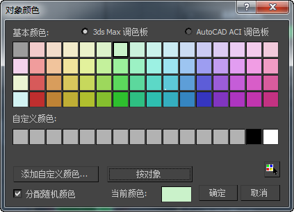

“对象颜色”对话框包含两个调色板。使用这些调色板,可以设置对象的线框颜色。另外,这也是显示在着色视口中的曲面颜色。
默认情况下,创建对象时,3ds Max 可以随机分配颜色。在“对象颜色”对话框的当前调色板中,可以选择所需的颜色。如果启用“自定义”

使用 3ds Max 调色板时,“对象颜色”对话框中包含 16 种自定义色样的调色板。您可以为每种 16 色样调色板定义任何颜色,具体方法是从“自定义颜色”组中选择色样,然后单击“添加自定义颜色”。
单击相应的“基本颜色”切换后,可以随时在两个版本的“对象颜色”对话框之间切换:
如果要使用小型的颜色调色板或需要定义自定义对象线框的颜色,请使用该版本。
如果需要分配与 AutoCAD 颜色索引相符的对象颜色,请使用该版本。如果计划将对象导出到 AutoCAD 且需要按照对象颜色对其进行排列,或者需要广泛的颜色选择范围,请使用 ACI 颜色。

选择以下调色板之一:
一组默认的 64 色,只有 3ds Max 调色板处于活动状态时,才能使用该选项。
3ds Max 调色板处于活动状态时,将会显示 16 种自定义颜色。要选择自定义颜色,请单击其色样。要重新定义或更改自定义颜色,请单击其色样,然后单击“添加自定义颜色”。
只有 3ds Max 调色板处于活动状态时,才能使用该选项。单击该选项时,将会显示颜色选择器。使用“颜色选择器”,可以修改当前选定的自定义颜色。如果在选择基本颜色时单击“添加自定义颜色”,打开“颜色选择器”之前,该对话框将会切换到第一个自定义颜色。

显示选定颜色 ACI 编号。只有 AutoCAD ACI 调色板处于活动状态时,才能使用该选项。
打开“选择对象”对话框,其中列出了将当前颜色用作线框颜色的所有对象。
启用时,3ds Max 将会向创建的每个对象随机分配一种颜色。禁用时,3ds Max 将会向创建的每个对象分配相同的颜色,直到色样发生更改为止。只有启用“按对象”作为颜色选择方法时,该设置才能影响线框的颜色。
显示活动颜色(如果未选定任何对象)或当前颜色。单击色样时,将会打开“颜色选择器”对话框。其中,您可以混合自定义颜色。
