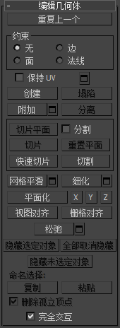

“编辑几何体”卷展栏(“多边网格”和“编辑多边形”)
“编辑几何体”卷展栏提供了用于在顶(对象)层级或子对象层级更改多边形对象几何体的全局控件。除在以下说明中注明的以外,这些控件在所有层级均相同。
界面
