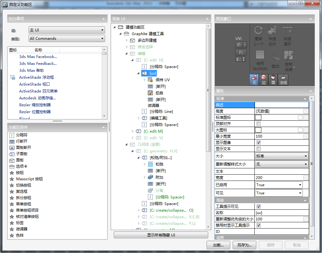

“自定义功能区”对话框提供了大量用于编辑功能区的工具。可以使用鼠标和键盘来重新排列和重命名现有控件,以及更改其图标。更重要的是,可以基于 3ds Max 中的几乎所有工具添加控件,或基于自定义脚本添加新工具。
此外,还可以添加其内容最适合于您自己的工作流程的自定义选项卡和面板。每个功能区元素(从选项卡直至单个工具)都包含许多可用于定义诸如名称、大小、启用状态及其他设置的属性。此外,还可以将大多数功能区元素的“可见”和“启用”状态设置为根据活动上下文而变化。
“自定义功能区”对话框的使用方法非常简单:先将命令和功能区控件从对话框左侧的两个不同区域拖至位于中央位置的“现有 UI”层次列表中。然后,要编辑“现有 UI”列表中某一项的设置,请突出显示该项,然后使用对话框右侧上的“属性”编辑器。属性设置更改随即显示在功能区中,然后您可以将这些更改保存到可以稍后加载的自定义功能区文件中,或者发送给同事,以便他们也可以充分利用您的工作成果。

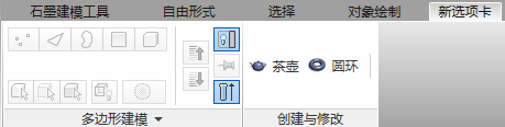

在列表的末尾会显示一个名为“新选项卡”的新项。另外,在功能区中也会添加一个同名选项卡。
“标题”属性定义为“新选项卡”。这是系统为新选项卡指定的默认名称。

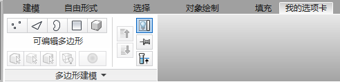

新功能区选项卡的名称会立即变为“我的选项卡”。
“多边形建模”面板项的副本将显示为“我的选项卡”项的子对象。您可以单击功能区上的“我的选项卡”选项卡确认此副本。这样您就填充了您的选项卡!

在此过程中,您将创建一个新面板,然后用创建和修改对象所需的命令填充新面板。
列表中及功能区上会随即显示一个默认名称为“新面板”的新面板。
该列表将更改为显示所有可用的对象基本体。
“茶壶”命令会随即显示在列表中及功能区中的新面板上。“茶壶”名称会随即显示在列表中,但不会显示在功能区上。不过,在这两个位置都会显示默认图标。您可以根据需要使用“图标”属性更改图像;此过程未介绍相关的详细信息。
“茶壶”名称会立即显示在图标的旁边。功能区按钮已加宽以同时容纳图标和标签。
这两个按钮在面板上并行放置,面板会加宽以同时容纳它们。但如果希望这两个按钮垂直排列,该怎么办呢?
“行断开”的工作方式与在字处理器中按 Enter 一样,以便后面的内容从新行开始。现在,两个项即以垂直列表格式显示,且面板更加紧凑。

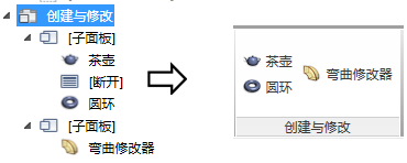

现在,“创建和修改”面板提供了一个由三个项组成的列表:两个对象和一个修改器。这样做存在设计问题,因为对象和修改器的功能不同。最好是在界面中将其分开,即使是它们位于同一面板上也如此。实现此目的的一种方法是使用子面板控件,利用它可以在面板上创建平行部分。
如果第二个子面板显示为第一个子面板的子对象(即缩进),则仅将其拖动到左侧并将其移动到与其他面板项相同的层次级别即可。
现在,对象显示在面板的左侧,而修改器显示在右侧。

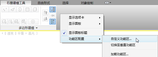

3ds Max 会询问您是否要保存更改。如果单击“否”,程序将加载默认功能区配置。如果单击“是”,您编辑的内容将保存到默认功能区且在每次重新启动程序时都会加载。若要返回到标准功能区,请右键单击功能区,然后选择“功能区配置”
“将功能区重置为默认值”。
在这个由两个部分组成的过程中,您了解了如何修改现有功能区、添加新组件以及设置可见性条件。当然,还有关于自定义功能区的更多信息;我们建议您阅读本节的其余部分,然后亲自尝试一下。请记住,您可以始终使用功能区右键单击菜单上的“功能区配置”
“将功能区重置为默认值”命令返回到默认功能区。
“自定义功能区”对话框窗口的工作方式与大多数其他对话框一样。要调整该对话框的大小,请拖动边或角;要重新定位,请拖动标题栏。要折叠或展开某一部分,请单击相应部分标头右端的三角形。要更改各部分之间的比例,请拖动垂直或水平分隔器。尽管右侧列包含几个部分,但“预览窗口”为固定大小,因此,为“属性”部分提供更多垂直空间的唯一方法是折叠“预览窗口”。
对话框用户界面由五个主区域和几个按钮组成。本节介绍这几个区域,并在需要时提供指向各部分的链接以及进一步的说明。

显示在“现有 UI”列表中突出显示的项的面板,包括面板名称。在该列表突出显示某选项卡时,没有任何可用的预览。
预览窗口在一定程度上是交互式的:单击某项可在“现有 UI”列表中突出显示它,并在“属性”部分中显示其属性。同样,在“现有 UI”列表中单击某项可在预览窗口中突出显示其视觉表示。另外,将鼠标放在预览项上可显示工具提示(如果有)。但是,预览窗口不支持更改设置或打开下拉列表。
显示“现有 UI”列表中突出显示的项的所有可用设置。
