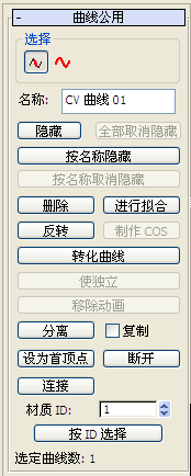

界面
“曲线公用”卷展栏
该卷展栏中的控件适用于所有曲线类型。根据曲线的类型,将会显示其他卷展栏,其中包含这种曲线特有的控件。
“选择”组
使用曲线子对象的选择按钮,可以选择各个曲线或空间中连接的曲线。
曲线子对象选择控件
单个曲线
单击或变换曲线时,只能选择一个独立的曲线子对象。
所有连接曲线
单击或变换曲线时,将会选择 NURBS 对象中连接的所有曲线子对象。要进行连接,两条曲线必须拥有熔合点,或一条曲线必须与另一条曲线连接(混合、圆角或切角)。
名称
显示当前选定曲线的名称。如果已经选定多条曲线,将会对其禁用。
默认情况下,该名称由曲线类型(“CV 曲线”或“点曲线”)名称和其后的序列号组成。要命名选择的曲线,可以使用该字段。
隐藏
单击时,可以隐藏当前选定的曲线。
全部取消隐藏
单击时,可以将所有隐藏的曲线取消隐藏。
按名称隐藏
单击时,可以显示按名称列出曲线的“选择子对象”对话框。选择要隐藏的曲线,然后单击“隐藏”。
按名称取消隐藏
如果不存在隐藏的曲线,将会禁用该选项。单击时,可以显示按名称列出曲线的“选择子对象”对话框。选择可见的曲线,然后单击“取消隐藏”。
删除
删除选定的曲线子对象。
进行拟合
将 CV 曲线转变成点曲线。此时,将会显示“创建点曲线”对话框,用于设置点数。
对点曲线而言,使用该按钮可以更改曲线中的点数。
反转
反转曲线中 CV 或点的顺序,使首顶点成为最后一个顶点,而使最后一个顶点成为首顶点。
使用样条线这样的 NURBS 曲线时,第一个点或 CV 是至关重要的:如放样路径或形状,路径约束路径,或运动轨迹。为了实现这些目标,曲线的首顶点起着重要的作用。如果该曲线是闭合曲线,可以使用“设为首顶点”设置其首顶点。
该曲线的方向还可以确定基于该曲线的曲面的初始法线方向。
制作 COS
该按钮只能对下面几种曲线启用:
转化曲线
单击时,可以显示“转换曲线”对话框。该对话框提供了一种更为普遍的方法,使您可以将 CV 曲线转化为点曲线,反之亦然。另外,还可以使您调整其他曲线参数的数目。
使独立
如果曲线是独立的,将会禁用该选项。如果曲线不是独立的,单击该按钮可以使其独立。
警告: 使曲线独立时,将会依次丢失与其相关的所有对象的动画控制器。如果使修剪曲面的曲线独立,将会丢失对该曲面的修剪。
移除动画
从选定的曲线中移除动画控制器。
分离
使选定的曲线子对象与 NURBS 模型分离,从而使其成为新的顶级 NURBS 曲线对象。此时,将会显示“分离”对话框,用于命名新曲线。新对象不再属于原始 NURBS 模型。
要创建新的顶级 NURBS 曲线(是选定曲线的副本),单击“分离”之前,请启用“复制”。
复制
启用时,如果单击“分离”,将会创建选定曲线的副本,而不会使其与 NURBS 模型分离。默认设置为禁用。
设为首顶点
对闭合曲线而言,可以选择成为曲线首顶点的位置。
断开
将一条曲线分成两条曲线。在视口中单击,以便选择曲线要断开的位置。
警告: 断开曲线子对象时,将会丢失该曲线中所有点或 CV 的动画控制器。
连接
将两个曲线子对象连接在一起。在视口中连接完曲线之后,将会显示“连接曲线”对话框。使用该对话框,可以选择连接两条曲线的方法。
警告: 连接两个曲线子对象时,将会丢失这两条曲线中所有点或 CV 的动画控制器。
材质 ID
用于向曲线分配材质 ID 值。如果曲线是可以渲染的,使用材质 ID,可以向使用多维/子对象材质的曲线分配材质。此外,使用“按 ID 选择”按钮,可以通过指定材质 ID 编号,选择一条或多条曲线。范围可以从 1 至 100。默认设置为 1。
按 ID 选择
显示按材质 ID 选择对话框。
