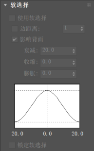

“软选择”卷展栏控件允许部分地选择显式选择邻接处中的子对象。这将会使显式选择的行为就像被磁场包围了一样。在对子对象选择进行变换时,在场中被部分选定的子对象就会平滑的进行绘制;这种效果随着距离或部分选择的“强度”而衰减。
这种衰减在视口中表现为选择周围的颜色渐变,它与标准彩色光谱的第一部分相一致:ROYGB(红、橙、黄、绿、蓝)。红色子对象是显式选择的子对象。具有最高值的软选择子对象为红橙色;它们与红色子对象有着相同的选择值,并以相同的方式对操纵作出响应。橙色子对象的选择值稍低一些,对操纵的响应不如红色和红橙顶点强烈。黄橙子对象的选择值更低,然后是黄色、绿黄等等。蓝色子对象实际上是未选择,并不会对操纵作出响应,除了邻近软选择子对象需要的以外。

用以定义影响区域的距离,它是用当前单位表示的从中心到球体的边的距离。使用越高的衰减设置,就可以实现更平缓的斜坡,具体情况取决于您的几何体比例。默认设置为 20。
沿着垂直轴提高并降低曲线的顶点。设置区域的相对“突出度”。为负数时,将生成凹陷,而不是点。设置为 0 时,收缩将跨越该轴生成平滑变换。默认值为 0。
沿着垂直轴展开和收缩曲线。设置区域的相对“丰满度”。受“收缩”限制,该选项设置“膨胀”的固定起点。“收缩”设为 0 并且“膨胀”设为 1.0 将会产生最为平滑的凸起。“膨胀”为负数值将在曲面下面移动曲线的底部,从而创建围绕区域基部的“山谷”。默认值为 0。
以图形的方式显示“软选择”将是如何进行工作的。您可以试验一个曲线设置,将其撤消,然后再使用相同的选择尝试另一个设置。
