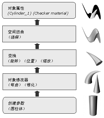

定义一个对象后,3ds Max 会对影响基础对象的改变进行计算并将结果显示在场景中。这些改变和计算它们的顺序被称为对象数据流
数据流图表
驱动者对象
驱动者对象是指由一组创建参数以及轴点的原始位置和方向定义的对象。驱动者对象是不可见的。在视口中看到的始终是以下数据流的结果:
Driver Object
     -> Object Transforms
          -> Object Properties

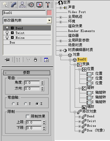

在“修改”面板和“轨迹视图”中的对象创建参数
具有不同创建参数的驱动者对象的示例。

在“修改”面板和“轨迹视图”中的“对象”修改器
